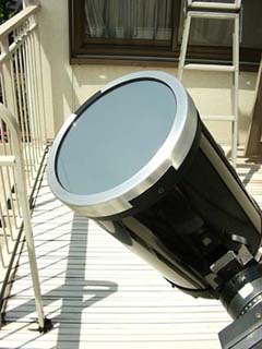

 昨日の画像へのコメントからの続きで、太陽撮影に使用している機材を紹介します。
 この望遠鏡はベランダに据えつけてある架台(Meade LXD-600)に載せられたセレストロンのC-8鏡筒です。12年前のモデルなのですが、光軸さえ合せればとても美しい像を見せてくれます。
 鏡筒の前にはまるで鏡のようなガラス板がつけられています。これは赤瀬さんも書かれている「金属フィルター」で、光学平面ガラスの表面に金属皮膜を蒸着させて、太陽光と熱赤外線をブロックしています。これにより、このような大口径でも安全に太陽観測ができるわけです。
 本来、シュミカセを太陽撮影に使うのはあまり適していないと言われています。これは、鏡筒内の気流や鏡の温度変化により像が悪化するためです。しかし、やはり大口径による高い分解能は大きな魅力なわけです。このような方法で太陽光をブロックして観測することで、眼視ではかなり高い解像度の太陽像を得ることができるはずです。
 この大口径の解像度を発揮できるように、気温が急激に変化しなうようにしたり、大気の影響がなるべく少なくなるように、南中近くの高度が高い時間に撮影するようにしています。でも、実はこの画像のように鏡筒は真っ黒で、もろに太陽の熱を吸収しているので、けっこう中の温度は上がってしまっていると思います(^_^)。
 このようにして、高い解像度の太陽像を見ることができるようになるわけですが、実際目では見えても撮影するとうまく写らないという方が多いと思います。これは、大気のゆらぎ=シンチレーションが大きく影響しているからです。人間の眼は、瞬時の光をそのまま見ていますから、大気のゆらぎがあってもそれほど大きく影響しません。ところが、写真ではある程度の時間の光をフィルムやCCDチップ上に貯めて画像にするため、その「ある程度の時間」分の大気の揺らぎがブレとしてのってしまい、鮮明な画像を得ることができなくなってしまうのです。これは太陽に限らず、拡大率の大きな月や惑星の撮影でもおなじことが言えます。
 もちろん、それ以前にピントの問題やフィルムの粒状性の問題がある場合もありますが、まずは露出時間を短くすることのほうが、太陽撮影では効果が大きいと思います。ここで紹介している太陽画像はデジカメにより撮影していて、露出時間は最短で1/500秒。かけても1/125までに抑えています。もっと早いシャッターが切れれば、解像度はさらに上げられると思います。この組み合わせでは、フィルターの透過率の関係でこれより早いシャッターでは光量不足になってしまいます。フィルムで撮影する場合なら、多少粒状性を犠牲にしても、感度が高めのものを使用する方が良いことになります。
 デジカメの場合は、映っている太陽の像をリアルタイムで確認できますから、それを見ながら架台のブレやシンチレーションの状態を見て、止まった一瞬にシャッターを切ることで、良い像が得られると思います。私の場合は、望遠鏡がベランダという不安定な場所にあるため常時ふらふらと揺れていて(^_^)、その一瞬を狙うのがなかなか大変です。また、デジカメのモニタは解像度が低いため、ベストなピントを出すのもなかなか難しいですね。
 というわけで、まとめてみると、「太陽の高度」「ピント」「シャッター速度」が重要で、それに加えて反射望遠鏡では「温度」を注意することで、より鮮明な太陽像が得られるようになると思います。私もいろいろ試しながらより良い画像を提供できるように頑張ってみようと思います(^_^)。

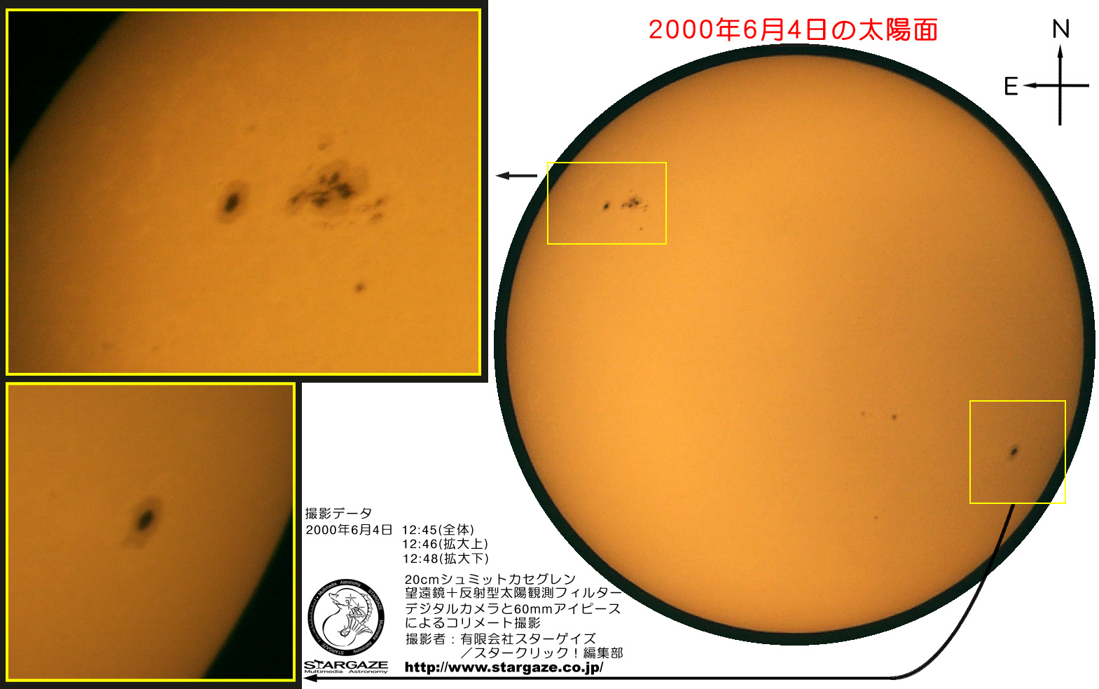

#167 書き込み者名 編集部 ふなもと HomePage [2000/06/04 14:22] このメッセージにコメントを書き込む

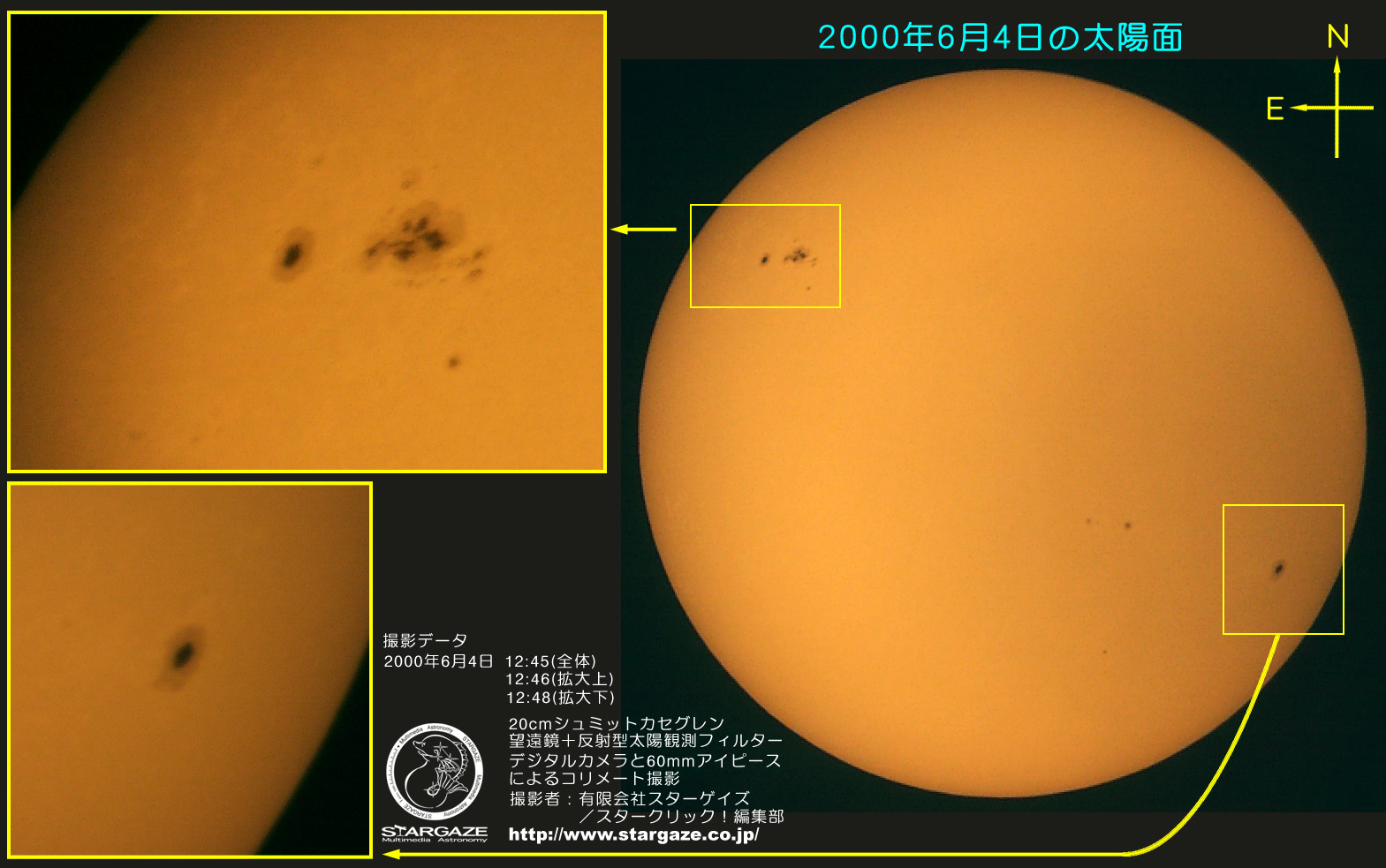

 ちょっとお久しぶりの太陽面です。東からまた新しい活発な黒点が現れました。今日は久しぶりの晴れ間で、ちょっと風も強くシーイングも決して良くありませんでしたが、そこそこ良い画像が撮れましたので、公開用画像も作ってみました。前回同様インクジェットプリンタ用の白バック画像も用意しています。
黒バック画像
白バック画像
 今回は北を上に向けて作ってみました。
 私も見ました。 #168 書き込み者 フシギダネ [2000/06/04 16:54]
  同じ時間頃,私も太陽面を見ておりました。(投影板で)8�pの屈折で見ましたが,大きい方の黒点の周りにきれいな白斑が見えました。
投影板に写っている太陽面をデジカメに・・・・と,思ったらデジカメが不機嫌になりなかなかピントが合わない状態になってしまいました。投影板の白紙とそこに写る太陽のコントラストが低かったせいなのでしょうか?
次回はちょっと工夫しなくては!今度の週末も晴れてほしいものです。
今,空を見ながらタイピングしておりますが,曇ってきましたね。久々に水星と月の写真でもと考えていたのですが,ちょっと無理かなぁ?水星の方は9日に最大離角だから10,11日の期待しましょう。

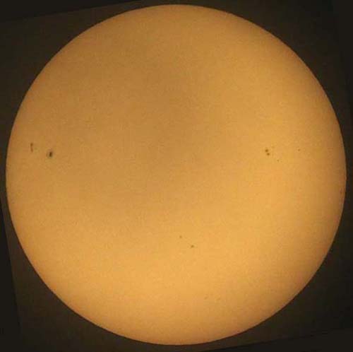

 今日も太陽
#163 書き込み者名 編集部 ふなもと HomePage [2000/05/27 12:53] このメッセージにコメントを書き込む
 なんか太陽面掲示板のようになってきましたが(^_^;、今日もギリギリ晴れていましたので撮ってみました。でも、薄雲を通していることと、とても風が強くてベランダでは架台が揺れてしまって、拡大画像は良い物が得られませんでした。
 東から昇ってきた黒点はやはり大きくて立派なものですね。これも肉眼で見えるでしょう。

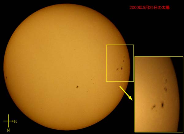

 またまた太陽
#160 書き込み者名 編集部 ふなもと HomePage [2000/05/25 13:49] このメッセージにコメントを書き込む
 ケーキみたいな画像ばかりでごめんなさい(^_^)。
 昨日の画像と比較すると自転の様子がよくわかりますね。東側からまた巨大な黒点が見えてきました。ここ数日の太陽面も目が離せませんね。

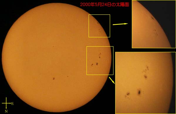

 本日の太陽
#158 書き込み者名 編集部 ふなもと HomePage [2000/05/24 14:39] このメッセージにコメントを書き込む
 編集作業に追われてなかなか太陽を撮ることもできなかったのですが、今日はあまり良い条件ではなかったのですが、1週間ぶりにとらえることができました。
 薄雲のむこうの太陽のため、露出時間が多くかかりその分どうしても大気の揺らぎやブレでピンボケのように写ってしまうんですね。今回の黒点群も再び後ろ側に隠れて、穏やかな太陽面が顔を見せるようになってきましたね。
 この画像の公開用高解像度版をご希望の方は、私あてにメールにてお知らせください。

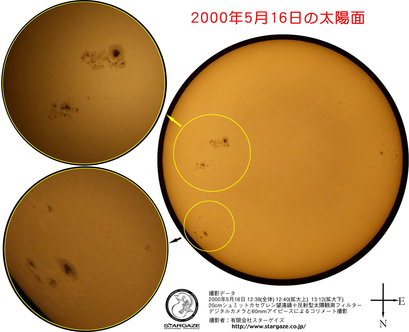

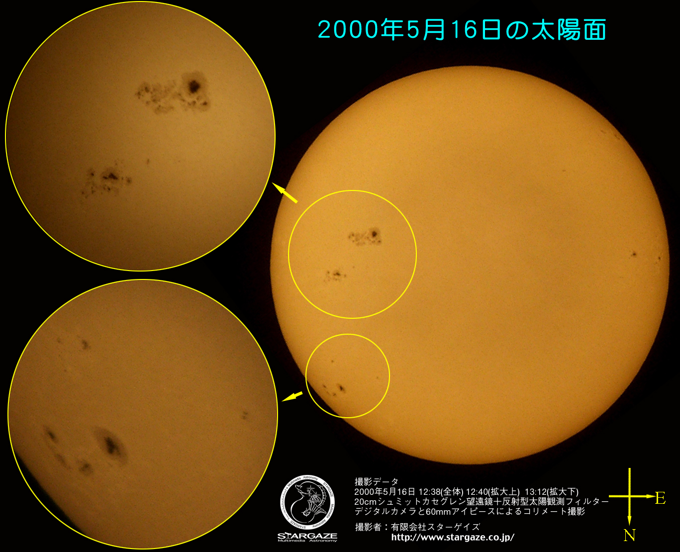

#151 書き込み者名 編集部 ふなもと HomePage [2000/05/16 16:19] このメッセージにコメントを書き込む
 ここしばらく編集作業でちょっと疲れ気味です(^_^;。
 久しぶりの良い天気で、早速太陽に望遠鏡を向けてみました。いやぁ。にぎやかですね。ちょっと大きめの画像になってしまいますが、シーイングも良く細部まで良く取れましたので、拡大画像と一緒にしてみました。下の黒点は白班や半暗部まで良く見えていますね。
 この画像は各プラネタリウム館などで掲示用にご利用いただけるよう、高解像度(A4版140dpi)の画像をご用意しました。この画像のようにバックが黒いとインクジェットプリンタで不都合がある場合もありますので、バックを白にしたものも用意しました。以下のURLからダウンロードしてご自由にお使いください。
  バック黒版
   バック白版
(先程アップした画像は方角が合っていませんでしたので、新しく作り直して再書き込みしました)
